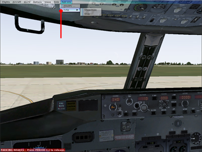

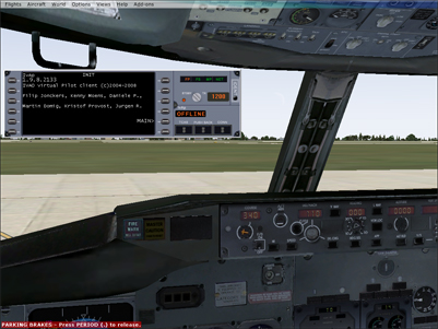

Процедура подключения к серверу осуществляется согласно данных введенных в бланк. При первом подключении бланк будет пустой. Вам необходимо указать запрашиваемые данные, без которых подключение к серверу будет невозможно. На рисунке в качестве примера изображен заполненный бланк.
Calsing - ваш позывной
Pilot account
Real Name - реальное имя
Base Airport - базовый аэропорт
VID - регистрационный номер IVAO
Password - пароль IVAO
Remember VID/Password - запомнить VID/пароль
Multiplayer visual model (MTL)
Aircraft type - тип используемого самолета. В нашем случае B733/B734/B735
MTL model - тип самолета который будет виден в сети. Принадлежность к авиакомпании Ukraine International
IVAO Network Connection
Server - сервер к которому производится подключение. Не должно быть пустым !
Port - не изменяем
Voice
Transmit/Receive - прием/передача (выбираем)
Receive Only
No Voice

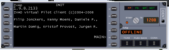

После заполнения бланка жмем кнопку Connect...

В результате выполненных действий вы будите подключены к серверу. О чем свидетельствует статус ONLINE.
Если подключения не произошло, проверьте:
1. Подключение к Internet
2. VID
3. Пароль
4. Строку с указанием сервера к которому подключаетесь. Она не должна быть пустой !

Для отключения от сервера, повторно нажмите кнопку Conn... на панеле IvAp
Вы услышите характерный звук и увидите статус на пенели OFFLINE

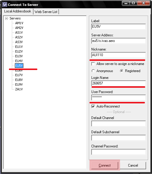

Идем далее. Я надеюсь, что вы уже скачали TeamSpeak и установили его. Теперь настроим его.
Для начала откройте список серверов TeamSpeak IVAO [ http://network.ivao.aero/ts/listing.php ]
Затем запускаем TeamSpeak. Результат должен соответствовать изображенному на рисунке.

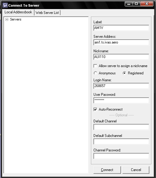

Сообщениеby Transporter on Ср июл 29, 2009 11:01 pm
В результате откроется диалог, в котором мы сделаем список подключений. Для этого жмем правую клавижу мыши, в контекстном меню выбираем Add server... (но обратите внимание и на второй выбор Clone Server... скоро это нам понадобится )

Заполняем данные.
Label - название сервера, вы еще помните про список TeamSpeak Servers, там есть часть данных которые нам нужны.
Server address - в том же списке
Nickname - ваш позывной
Registered - выбираем
Login Name - ваш ID полученный при регистрации в IVAO
User Password - ваш пароль полученный при регистрации в IVAO
Auto-Reconnect - выбираем
На рисунке пример

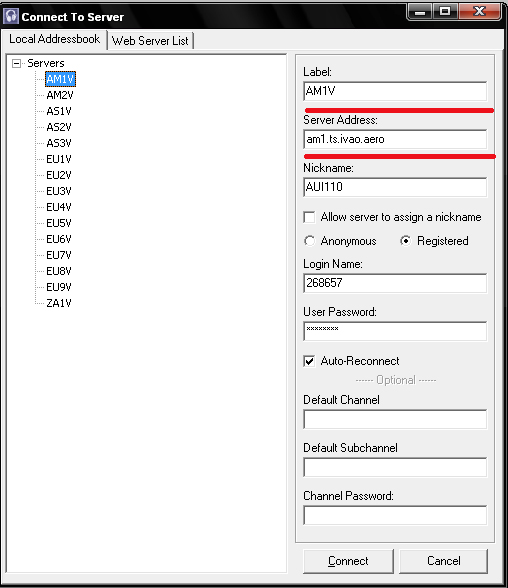

Re: РЛЭ Wilco 737-300/400/500 FSX. Часть 1. Матчасть.
Сообщениеby Transporter on Чт июл 30, 2009 12:27 am
Теперь внимание ! Жмем правую кнопку мыши, из контекстного меню выбираем Clone server..., помните я вам говорил, что скоро понадобится. В клонированном сервере меняем данные для Label и Server address , которые смотрим в списке TeamSpeak Servers, затем опять правя клавиша Clone server... и так для всего списка серверов.
Такой подход дает нам возможность менять только 2 поля данных вместо 7, в результате у вас должен получиться список из 15 серверов (см. рис.)
Сообщениеby Transporter on Чт июл 30, 2009 12:37 am
Ну, что.... готовы подключаться к серверу и услышать переговоры
Выбираем например 5 европейский север EU5V, проверяем данные и жмем Connect...

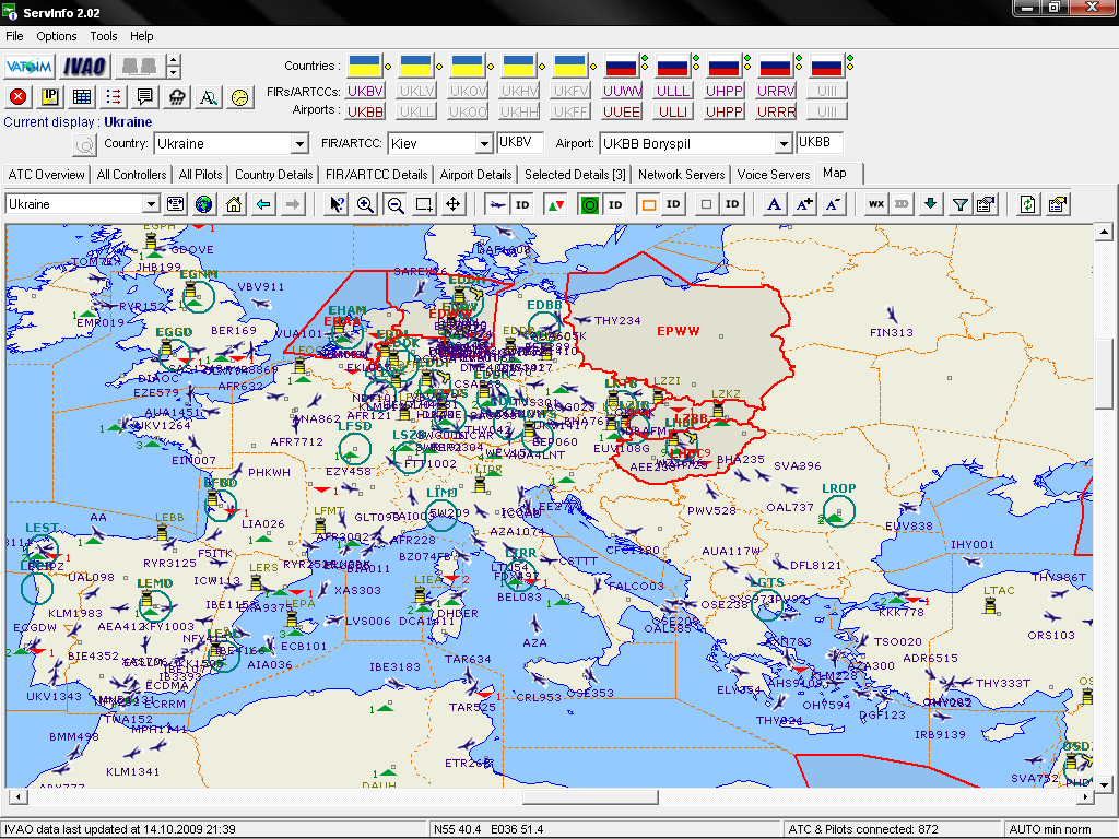

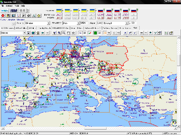

Еще одной полезной, но не обязательной программой, является ServInfo. С ее помощью Вы сможете увидеть ситуацию в "небе" IVAO. Интерфейс этой программы интуитивно понятный, потому после не продолжительного ее изучения Вы без особого труда сможете считывать предоставляемую программой информацию.
Для ее установки достаточно распаковать архив в удобную для Вас папку, сделать не многочисленные настройке через меню Options и сделать ярлык на рабочем столе.
Ниже на рисунке изображена ситуация над Европой и работающие диспетчерские службы.
